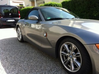

Ich habe seit gestern rundherum 10 mm H&R auf dem Z (225/255 auf 17" und Eibach Pro Kit). Optisch breiter bräuchte ich es nicht.

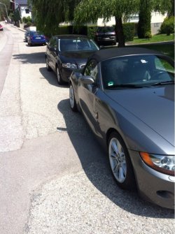

bin happy! h&r 40 hinten 30 vorn (pro achse)
