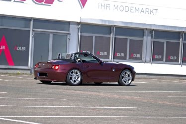

ich habe mal ein Bild eingefügt, welches mich nachdenklich gemacht hat, ich finde das sieht schon sehr krank aus.....:#

Sorry, aber das auf dem Foto hat doch nicht im Geringsten was mit den Stabis zu tun!! Hast du hinten überhaupt noch Federn drin? &:
AW: Welche Stabis
Moin Moin
Sieht nicht grad gesund aus die Heckparty.
Der kommt beim Beschleunigen nicht hoch,der ist hinten zu tief.
gruß
Karsten
AW: Welche Stabis
Da hast Du doch bei dem ADLER - Modemarkt (im Hintergrund) die Regale leergekauft und alles in den Kofferaum gepackt, oder ?! :d :b

Nein, ich hatte nicht den Laden leergeräumt und Nein, ich hatte auch nichts im Kofferraum und Ja, es ist das Serien M-FW mit Federn verbaut.......
womit kann man denn diese extremen bewegungen des Autos eindämmen??

Also ganz ehrlich, wenn ich mir das Bild oben ansehe und mir dann jemand erzählt, dass da alles ok ist, dann muss ich mir echt an den Kopf greifen! Das sieht fast so aus als würde das Auto schon auf den Reifen aufliegen. Kann man so überhaupt noch fahren?
AW: Welche Stabis
ist halt ein gelungener Schnappschuß gewesen........Auto beschleunigt und geht dabei voll in die Dämpfer............Gutes Bild halt.
Ich finde das sich das Auto gut fährt-sprich KEINE Ausfälle-
Moin Moin
So tief runter geht kein 2.2l Zetti beim beschleunigen mit heilen Fahrwerk.

Das kommt davon, wenn man immer zentnerschwere Weiber mitnimmt ;)
Im ernst, @Fireshark: Das sieht doch jeder, daß das an der HA nicht normal ist, und etweder die Dämpfer oder die Federn das zeitliche gesegnet haben.
Irendwas stimmt da mit Sicherheit nicht! Der geht ja total in die Knie da hinten

du müsstest doch schon Schleifspuren in den hinteren Radkäsen haben, oder? so tief wie der runter geht?
Im Endeffekt wirst dus nur im Vergleich rausbekommen. Das Bild sieht zwar nicht normal aus, aber daran was zu beurteilen ist auch schwer.

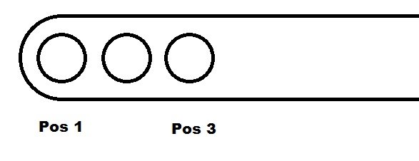

welche Einstellung der Stabis an der VA und HA fährst DU?

Ich fahre vorne auf ganz hart und hinten die vorletze position. Und die dinger sind um einiges härter wie die M Stabis. Sie sind nicht nur Dicker, 24 - 25 - 27 (Serie - M - H&R) sondern auch die Hebelwirkung ist durch das verstellen viel härter

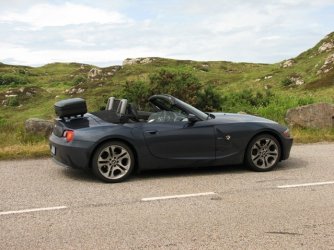

Da ist, wie die anderen schon schrieben, an der HA irgendetwas defekt. Ich habe mal in meinem Fundus von E85 Bildern v.a. bei Fahrsicherheitstrainings nachgeguckt und konnte kein einziges Bild finden, bei dem der E85 A... so runterhängt.
Ich habe mal zum Vergleich ein Bild von meinem pickepackenvollen Z (damals mit Standard-FW) beigefügt. Der Kofferraum und der Koffer waren mit Gepäck für 2 Wochen Schottland für :4gorgeous und :5kidz:voll.
Nur, damit wir nicht aneinander vorbei reden, welche Psition ist bei dir vorne mit ganz hart gemeint, die 1. oder die 3. ?
War die Einstellung eine Empfehlung von H&R oder hast Du's selbst ausprobiert?
Das würde mich auch mal interessieren.
