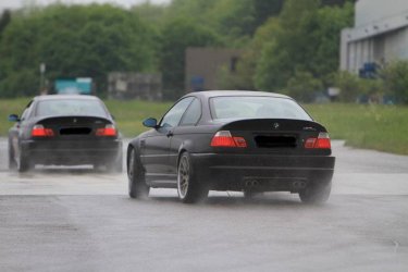

Wenn jemand keinen Zweitradsatz kaufen möchte und nur hin und wieder Rennstrecke fahren möchte, würde ich mir auch mal den Michelin Pilot Super Sport genauer anschauen. Ist für mich bisher der beste "Strassenreifen" den ich kenne. Der Reifen baut im Ggensatz zum Cup auch kalt schon recht viel Grip auf. Auf der Landstrasse bekomme ich den Michelin Pilot Sport Cup nicht so warm, daß er besser als der Super Sport funktioniert.
Fahre den Reifen seit ca 7 Tkm auf dem CSL, aktuell hat er jetzt noch vorne ca 6mm hinten nur noch ca 4,5mm Profil, aber er hat jeden Kilometer mehr als Spaß gemacht. Fahrprofil nur Spaßbetrieb, kein Alltagsgebrauch, kaum Autobahn, viele kurvige leere Landstrassen und Albaufstiege recht flott gefahren, einen Tag in Tuttlingen / Neuhausen ob Eck im Nassen, keine echte Rennstrecke, dafür muß im trockenen der Pilot Sport Cup herhalten. Und auch nur da ist der Cup dem Super Sport überlegen.
Auch im nassen ( siehe Bild ) ist der Super Sport absolut problemlos, gutmütig und mit viel viel Grip gesegnet. Aquaplaning kann ich nicht viel sagen, auf der Landebahn war ich max 170 schnell, Autobahn fahr ich im Starkregen eher langsam. Hatte bishe aber keine bösen Aufschwimmer.
