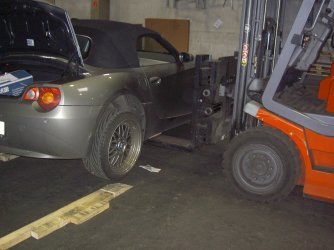

Bei der Gabelstaplermethode möchte ich nicht wissen, wie der Unterboden des Zettis aussieht!?
Vor allem sehr ratsam, wenn ein Hydraulikschlauch platzt! :@
K
Keine Bange, so Schlau war ich auch ;)
Gummierte Gabeln + genau dort wo die Wagenheberaufnahme ist mit "weichen" Holzkeilen unterlegt. Da passiert am Unterboden mal so gar nix. Und die Wahrscheinlichkeit das ein Hydraulikschlach bei der geringen Belastung (Tragkraft 3.8t) durch das Fahrzeuggewicht platzt, ist unwahrscheinlicher als wenn ein Rangierwagenheber den Geist aufgibt oder oder ein Scherenheber kippt. Ich behaupte mal es demolieren sich mehr Leute die Wagenheberaufnahme / Unterboden durch unsachgemäße Benutzung eines Hebers.

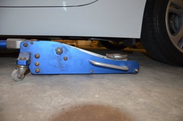

Was hat der denn für eine Unterfahrhöhe ?
Der hat ja vorne 2 einzelne Räder was von vorteil sein sollte.
Ich habe jetzt schon öfters gelesen wo die Wagenhber mit der Einzelnen durchgehenden Rolle nur auf glattem Boden funktionieren.
Und auf groben Teer oder Pflaster sehr schlecht bis garnicht beim anhben nachrollen.
Rolli
Rolli
ich weiß nur, das Der schon von einigen gekauft wurde und extra für: "Hydraulischer Rangierwagenheber ideal für Fahrzeuge mit geringer Bodenfreiheit " geeignet ist!
Warum sollte eine breite Rolle auf genannten Untergründen schlechter funktionieren als kleine Räder? ich habe jedenfalls die Erfahrung gemacht (selbst, nicht gelesen), dass die Rolle besser funktioniert und gerade nicht in jeder kleinen Unebenheit festhängt.:) :-)
