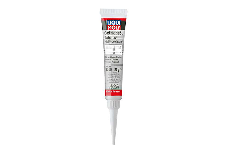

zusätzlich noch das mit reingeknallt:
"Knallen" ist nicht immer zuträglich. Bei den Mengen an MoS2 wird beispielsweise das Thema Korrosion stark negativ beeinflusst.
Wenn zu einem Produkt nur Vorteile aufgeführt werden aber kein einziger Nachteil, wäre ich stutzig, also immer.:D
