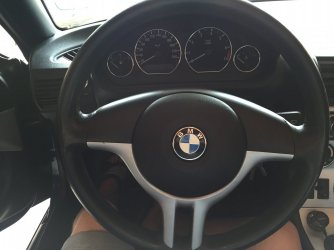

Hmm...ich find das org. Lenkrad eigentlich etwas zu fett für den Z3... Überleg jetzt mit dieses "ältere" Lenkrad zu besorgen nur bin ich mir nicht sicher ob das im Z3 passt??
Muss hier auf irgendwas achten? Hab irgendwo mal was vom 2-stufigen Airbag gehört....?
Im 2.8er ohne Änderung nutzbar?
Für den 2.8 der 1-stufige Airbag, beim 3.0 der 2-stufige Airbag.
@Most: Das Lenkrad stammt ursprünglich aus dem E36 oder?
Das wird daher vom Schleifring schon mal nicht passen.
2-stufigen Airbag gabs meines Wissens in den Modellen auch noch nicht, d.h. da müsstest auch umbauen.

Bei mir wäre es eine ähnliche Problematik mit dem Sportlenkrad vom 3.0.
Da passt zumindest der Schleifring, aber der 2-stufige Airbag müsste raus und der 1-stufige rein.

Für mich sieht es wie ein Lenkrad aus dem E46 aus.
Hab grad nochmal recherchiert...
Das Lenkrad vom E36 hat den gleichen Schleifring (32 34 1 162 111) wie der 2.8, würde also passen.
Allerdings wie schon geschrieben hat der 3.0 einen 2-stufigen Airbag, d.h. da müsste man umbauen.

Bei mir mit dem M bräuchte ich für das Sportlenkrad den Schleifring vom 2.8/M und den 1-stufigen Airbag.
Wäre wirklich daran interessiert, ob das schon mal jemand gemacht hat und so ohne weiteres geht?
Das einzige was ich bis jetzt raus bekommen habe ist, dass es das Lenkrad nicht mit 2-stufigem Airbag gibt.
Was bedeutet 2-stufiger Airbag überhaupt??
Hat das M-Coupe einen 1-stufigen Airbag? Dannn sollte es so gehen. Das Lenkrad gab es auch im Z3 2,8l.

Ich glaube nicht, dass ein E39 Lenkrad in den Z3 passt.
Der Z3 verwendt die mitdrehende Schleifringkasette aus dem E36/E34/E38, wird mit 3 Schrauben hinten am Lenkrad befestig.
E39/E46 etc. haben den Schleifring auf der Lenksäule sitzen und zwei Nasen ragen zur Mitnahme in Vertiefungen auf der Lenkradrückseite.
Das Z3 Sportlenkrad aus dem Facelift ist der einzige mir bekannte Zwitter aus den zwei Welten. Vornerum "neue" Optik, Rückseite noch "alte" Technik.
Das mit dem Airbag kommt dann noch dazu. Z3 ab FL zweistufig.

Beim E39 ist der Schleifring bis3/99 auch am Lenkrad und mit 1-stufigem Airbag, aber halt 1cm größer im Durchmesser.

Ja, du brauchst im 3.0 einen zweistufigen Airbag.

Allerdings mit der Problematik, dass ich nen 4-poligen Schleifring + 1-stufigen Airbag bräuchte... :13wallz:
