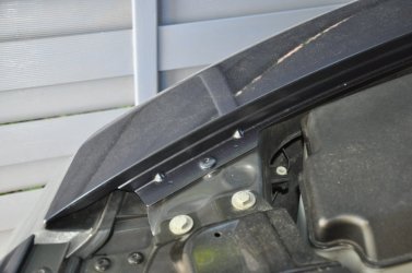

Schon lange hat es mich geärgert, dass man die Grundierung im Bereich der Kotflügel von ausßen sehen kann.
Ich bin schon darauf angesprochen worden ob das Reste vom Einwachsen wären, die ich vergessen habe weg zu polieren.
Sieht wirklich nicht schön aus. Heute habe ich das warme, relativ windarme Wetter ausgenutzt um die Stellen zu lackieren.
wie immer war das Vorbereiten (Abkleben und Abdecken) die meiste Arbeit. Aber jetzt sieht man die Grundierung nicht mehr.
Da der Z4 ja von Robotern lackiert wird nehme ich an das gleiche Problem haben auch andere.
Hier habe ich den Lack her: https://lackierladen.de/
Der Preis ist sehr gut, wie ich finde.
