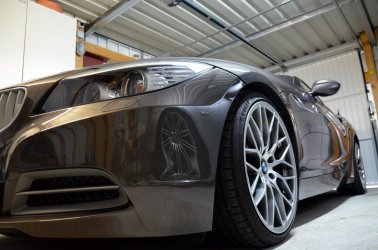

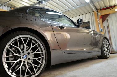

Ich hatte diesen Reifen in 255 auf der BBS CH-R und habe dann auf die Michelin Pilot Supersport in 265 gewechselt.
Im relevanten Bereich, das heißt da wo die Profilblöcke anfangen, sind die Michelin jetzt ca. 2cm breiter.
Hier mal zwei Bilder aus ungefähr dem gleichen Winkel aufgenommen, da sieht man es schon recht deutlich.
Einmal mit Conti 5P in 255:
Einmal mi Michelin PSS in 265
Kann das sein das der Conti 5P in 255 ein Runflatreifen war im Gegensatz zum Michelin Pilot Supersport ein Non Runflat @Docker ?
Sportlicher schaut mir der Conti aus der geht in die Richtung vom Pirelli P Zero.
@ASCH
Nein, beides natürlich keine RunFlat
@badlinnton
Jop, bei mir ging es ohne.
Netter Nebeneffekt ist, der 265 hat, bei gleichem Querschnitt(30) eine etwas höhere Flanke.
Das heist, der Reifen arbeitet etwas mehr und rollt etwas komfortabler ab
