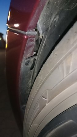

- Der Reifen schleifte bei mir minimal am Radkasten (Plastik) in Höhe des Seitenreflektors.
Problemlösung:
Ich habe mit einem Freund zusammen den Wagen a la Jokin verschränkt und kamen zu dem Entschluss dass eine Bearbeitung mit dem Heißfön ausreicht. Ich habe des Plastik bissel angepasst, was aber bei voller Einfederung immer noch nicht ausgereicht hat. Bin trotzdem so zum TÜV.

Zum Abschluss noch ein Paar Bilder für euch. ;-)
Mach das Radhaus hinter die Frontschürze, da holst du dir insgesamt mit Föhn dazu mehr als 1cm Platz. Das reicht dann. Ansonsten wirst du das Radhaus durchschleifen bei Artgerechter Fahrweise was unschön aussieht.

Seit ich vorne 2 Grad Sturz fahre passt das auch ohne Restgewinde und ohne Schleifen mit den PSS. Mit den Winterreifen sowieso (gleiche Dimensionen).
Trotz Sturz hats bei mir geschliffen nachdem ich einige heftige Lastwechsel probiert habe. Angepasst klappts ohne Schleifen.
Habe auch die Kombi mit 225ern auf der VA mit 30er eibach. 5tkm damit gefahren und mein Radhaus hat deutliche spuren. Bringt der heißluftföhn und die Montage hinter der Schürze wirklich so viel? Dann würde ich direkt mal nach neuen schalen schauen. Und Schürze von innen polieren wäre dann auch endlich drin. :D
