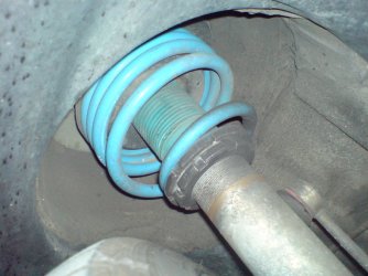

@Andre
Ich habe mal zwischen den Rädern durchgelunkert,
bei mir liegen die oberen Windungen auch aufeinander.
Hmmmm, wird wohl so Richtig sein, oder &: &:
Warum habe die dann überhaupt soviel Windungen &: &:

soviel windungen haben die um noch ausfedern zu können. welle schlagloch u.s.w.

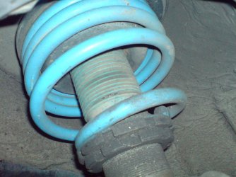

Ähm, also wenn du angenehmes Fahren bei 1:1 hast, liest du, mit Verlaub, vermutlich einfach nur die Zahlen falsch ab... %: Bin auch jedesmal wieder neu am Grübeln, wie wo und was ich da hin und herdrehen muss.
Fahre jetzt vorn 4, hinten 5 (sofern die Klicks genau passen, mit der zeit setzt sich doch etwas Dreck ins Rädchen und die Klicks werden noch schwerer erfühlbar :g)
Meine Federn sehen übrigens ähnlich aus, das scheint also normal zu sein. Bilder sind nich dolle, hatte grad nur das Handy inner Tasche.
Und sofern die Fuhre ordentlich um die Ecken geht, is doch allet klar! :t

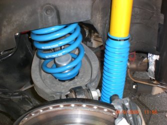

So Leute,
ich habe es mal geschafft ein Foto zu verkleinern.
Hier schonmal das erste von meinem B16 von hinten links.
Und eines mit der Einstellmutter.
Wie einige sicher sofort erkennen werden,
habe ich, damit es recht gut aussieht, hinten die eine große Mutter weggelassen.
Meiner Meinung nach läßt sich das B-16 hinten nicht tief genug drehen.
Die nächste Option wäre halt noch die andere Mutter auch noch raus.
Morgen gibbet noch mehr Fotos.
