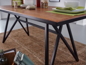

Hast du vllt ein Bild von solch einem Tisch? Ich habe da was im Kopf, bin mir aber nicht sicher, ob ich richtig bin
Perfekt, das ist ja eine von den Varianten, die ich meinte. Meine Sorge ist aber, dass man in der Spalte zwischen L-Stahl des Rahmens und Platte dann Krümmel und Dreck sammelt. Hast du da Erfahrungen mit?
Ich finde so etwas immer Interessant und hat was besonderes . Allerdings ist es manchmal Günstiger sich einen Tisch fertig zu kaufen .Streben im unteren Fußbereich würde ich möglichst vermeiden wegen der Beinfreiheit man kann die Beine nicht mehr ausstrecken. Die Platte in einem Rahmen legen naja wenn mal Flüssigkeit ausläuft ein Glas umkippt kommt immer mal vor dann hat man viel zu tun.
NEU Esstisch Mammut 200cm Wild-Akazie 35mm Massivholz Baumkante
Habe ich mir auch schon angeschaut, allerdings raten alle Experten von dieser Unterkonstruktion ab. Die sieht zwar schick aus, aber diese beiden Kufen bekommt man wohl nie 100% stabil. Du hast ja z.B. einen riesigen Hebel, wenn ein 100kg z.B. beim Aufstehen gegen die Kante stößt.

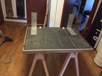

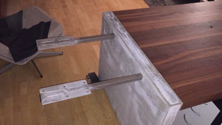

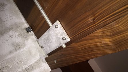

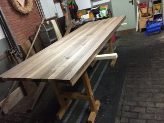

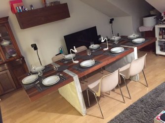

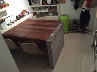

Da @F1Schumi mich hier verlinkt hat, gebe ich mal meinen Senf dazu... Bevor ich diesen ganzen kram mit Automobil-Design angefangen habe, war ich nämlich tatsächlich mal Möbeltischler... Hobbymäßig baue ich nach wie vor gerne Möbel... den Letzten Esstisch habe ich vor 3 oder 4 Jahren gebaut... den dann mit Beton-Füßen...
Bei einer fertigen Leimholzplatte hast Du natürlich weniger mit dem verziehen der Platte zu tun... ansonsten würde ich immer mit Gratleisten in der Platte arbeiten.. da gibt es auch welche aus Aluminium mit Stahlkern... die kann man unsichtbar unten in die Platte einsetzen.
Dann zur Stabilität mit Füßen oder Kufen... das man Kufen nicht Stabil bekommt, ist völliger Blödsinn... Es ist halt die Frage wie man die Teile auslegt. Meine Eltern haben eine Massive 8 cm Eichen-Tischplatte mit den Massen 2,60 Meter x 1,00 Meter... also ordentlich schwer... Dadrunter sind 2 Massive 1,2 cm starke Stahlplatten... Oben ist dann eine Breite 40 cm Breite Platte auf die Kuren geschweißt, also Quasi im Schnitt ist der Fuss oder die Kurve ein T ... Die Platte oben ist dann mit fetten M8 Schrauben verschraubt... in der Tischplatte sind dafür dementsprechende Gewinde Buchsen eingesetzt... Da schwingt oder bewegt sich nichts...
Der Tisch ist ca 770 mm hoch, das ist dann quasi der Hebel... ich will sehen, wie Du eine 800 mm x 690 mm 12 mm Stahlplatte biegst oder in Schwingung bringst... Wenn das T sauber geschweißt ist, ruckelst Du da auch nichts dran.
Bei meinen Tisch habe ich die Betonfüße aussen sitzen, die sind dann nicht wie ein T, sondern eher wie ein umgedrehtes L... Ich habe mir 4 Edelstahlwinkel aus 10mm Edelstahl schweißen lassen, die ich in dem Beton so einbetoniert habe, das nur die Anschraubplatten herausschauen... die Platten die nun aus dem Beton herausschauen sind lediglich 10 cm Breit und 27 cm lang... Beide Füße haben quasi "nur" zwei solcher Platten.... auch da wackelst Du nichts am Tisch...
Mein Tisch ist dann ebenfalls mit M8 Schrauben mit der Tischplatte verschraubt,... Auch hier habe ich Gewindemuffen in die Tischplatte eingebracht... Da meine Küche nicht groß ist, habe ich diese Löcher in den Betonfüßen, um Ansteckplatten an den Tisch zu bekommen... IMG_5922.JPGIMG_5923.JPGIMG_5924.JPGIMG_5929.JPGIMG_6350.JPGhier mal dann ein paar Bilder:

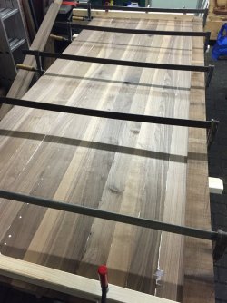

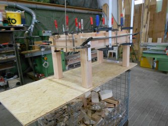

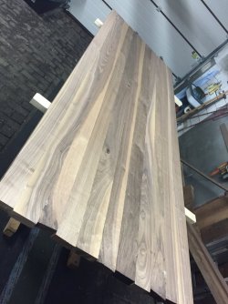

da kann ich mit halten... hab das auch mal nach der Schule gelernt....... und mir nach und nach die ganzen Holzbearbeitungsmaschinen zum hobby gekauft.....
leider habe ich wie von viel so gut wie keine Bilder.... mit meinen alte Nokia handy brauch ich auch keine zu machen..

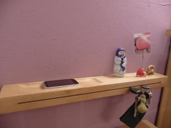

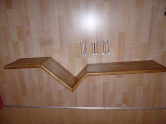

und aus den resten gabs dann immer noch irgendwas....
z.b. die Vase sind die Ausschnitte der Tischplatte von den Tischbeinen...

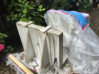

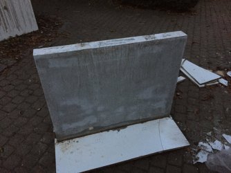

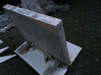

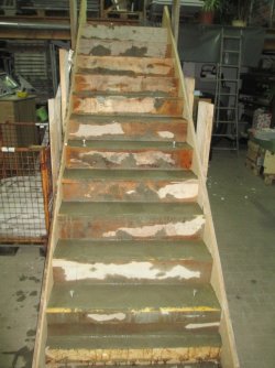

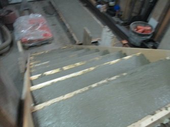

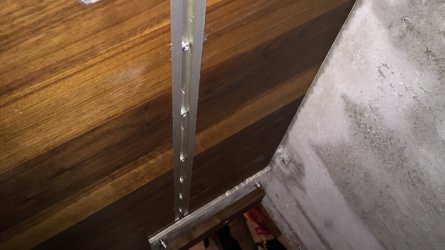

Hat zwar wenig mit den Holzarbeiten zu tun... aber hier ein paar Bilder zu den Füßen...
der Tisch ist gut geworden und ich arbeite auch gerne mit Beton / Holz und deshalb nur mal als Tipp für den Nächsten Tisch oder für nachbauer
leg an den Ecken noch eine kleine Dreieckleiste oder Hohlkehlleiste in die Verschalung und man hat keine Scharfen Ecken / Kanten an den beinen
habe ich bei meinen Beton sitzbänken Blumenkästen betontreppe u.s.w gemacht..
Das Ziel war die Ecken möglichst scharfkantig zu bekommen! Sollte ja zur Tischplatte passen… sollte ein Guss sein!
Wenn zu schlicht ist, muss es so präzise Ecken habe, sonst sieht es zu Grobschlichtig aus...
