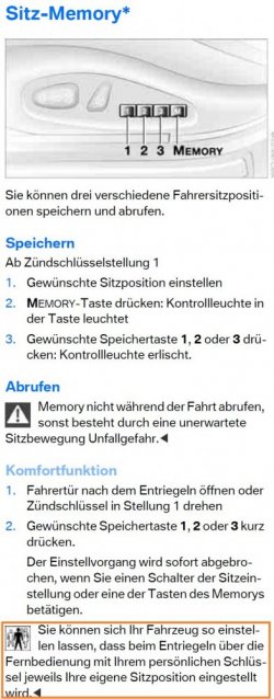

Wenn ich die Sitzposition am elektrischen Sitz abspeichere, wie merkt sich die Elektronik die verschiedenen Positionen?
Aus dem WWW: "Die Memory Funktion ist übrigens auch noch an den Schlüssel und das damit verbundene Profil gebunden, auf den beiden Schlüsseln kannst du also auch jeweils zwei verschiedene Positionen abspeichern."

Beim E-85 ist mir die Speicherung im Schlüssel neu, noch nie mitbekommen, auch als es noch ging. Man musste den Sitz dann mit 1, 2 oder 3 für sich einstellen. Das kenne ich so schon von vorherigem E85

Das kann man scheinbar codieren lassen, da ich aber keine elektr. einstellbaren Sitze habe, habe ich mich mit dem Thema noch nie näher befasst und heute erstmalig die Anleitung dazu gelesen,

Das mit dem programmieren heist nur, dass automatisch die zuletzt eingestellte Position dieses Schlüssels angefahren wird. So merke ich immer, ob meine Frau den Zetti verwendet hat. ;) Immer wenn der Sitz sich beim Öffnen mit der Fernbedienung bewegt, war sie dran.
