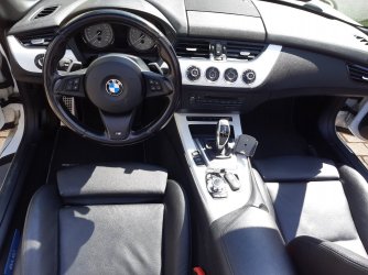

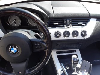

Ja kein Problem du musst den Knubbel nur leicht außerhalb der Mitte, ein wenig mehr nach oben versetzten, dann hält es und verdreht sich auch nicht. Also ich hab noch keine so schlechten Straßen erwischt, wo ich auch sehr flott unterwegs war, das es runtergeflogen wäre.

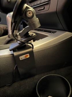

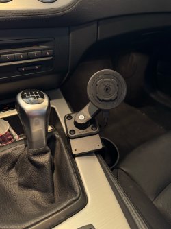

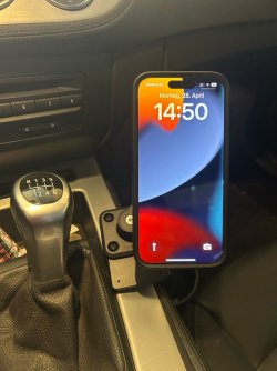

Da das der erste Beitrag ist, den die Google-Suche ausgespuckt hat, platziere ich das jetzt hier - die Brodit-Halterung wurde zwar auch schon woanders diskutiert, aber egal.
Ich wollte nur mal vorstellen, wie ich das jetzt gelöst habe. Vorab, Klimbim an der Frontscheibe kommt für mich nicht in keinem Auto in Frage, im Z4 schon gar nicht, diesen Sehschlitz knapp oberhalb Leo2 will ich nicht noch zusätzlich einschränken.
Ich hatte mir bereits die Brodit-Halterung (Basis + Schwenkkopf) gekauft und mit einem Standard MAG-Adapter ausgerüstet.
Diese Lösung funktioniert bei Automatik vermutlich hervorragend, aber bei meinem Handschalter habe ich das Telefon beim Einlegen des 5. Gangs immer weggekickt, wenn ich nicht penibel darauf geachtet habe, den Hebel etwas behindert nur von der linke Seite her anzufassen.
Da ich für Motorrad und X3 bereits QuadLock im Einsatz habe, lag es nahe, beide Ansätze zu verheiraten, um das Telefon noch weiter rechts der Mittelkonsole zu platzieren.
Das Ergebnis sieht jetzt so aus.
Es sind:
- Brodit fahrzeugspezifische Halterung E89
- QuadLock Universalplatte 4-Loch
- QuadLock Ausleger 50mm
- QuadLock Universalgelenk
- QuadLock MAG Ladekopf gerade (nicht verriegelnd)
Da beide Hersteller das AMPS Lochmuster (38x30) verwenden, passen die Platten Plug and Play zusammen.
Es gibt von QuadLock selbst genug Zeug, um es direkt an der Mittelkonsole zu befestigen, schraubend, aber auch klebend, ohne Brodit. Da die Brodit schon da war, ist es für mich die beste reversible Lösung.
Nimmt man die QuadLock Klebegrundplatte auf das Alu, sieht es weniger verbastelt aus, für Puristen. :) Mir reicht es so.

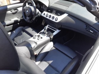

ich finde, die komplette Brodit-Halterung hat sogar einen optimalen Winkel. Einzig die Sonne stört ab und an. Verbaut ist die universelle Halteeinheit.
