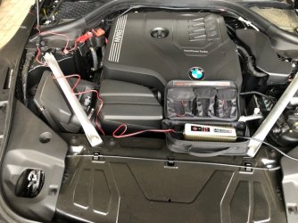

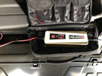

Kurze Frage ist das baugleich von BMW mit dem ctek ? Unterschiede zwischen den beiden? Wollte gerade eins bestellen
