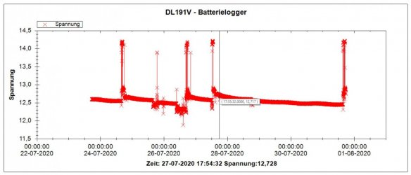

So, nun bin ich eigens noch einmal in die Garage gegangen und habe gemessen: Mein Zetti wurde am 30.06.20 mit voller Batterie abgestellt und seither nicht mehr bewegt. Lediglich heute mittag habe ich einmal für kurze Zeit aufgesperrt und jetzt eben noch einmal, um die Motorhaube zu öffnen. Nach dem Wiederabschließen betrug die Spannung an den Motorstützpunkten 12,32 Volt. Und ich versichere Dir: Das ist kein Grund zur Sorge.
Nach allem, was ich hier lese, gibt es derzeit keinen Grund, an der Zuverlässigkeit der aktuellen Batterie zu zweifeln.
Sehe ich auch so. Der Vollständigkeit halber dann noch der Hinweis, dass die Spannung im Ruhezustand nicht unbedingt was zur Batterie sagen kann. Beispiel: Meine hatte die Woche dauerhaft 12,6V im Ruhezustand, aber starten ging gar nicht mehr und nach dem Startversuch war dann auch die Spannung noch bei 10V. Solche Fälle gibts natürlich auch, kannte ich bis jetzt aber eher von AGM-Batterien, die nach einmal Tiefenentladung direkt hinüber waren...
Aber wenn ja der Wagen läuft und die Spannung konstant bleibt, dann würde ich mir auch keine weiteren Gedanken machen :thumbsup:
