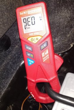

Jetzt habe ich mir eine Benning CM P2 Strommesszange ausgeliehen, damit ich zum Messen nicht immer die Batterie abstecken muss..
Die Zange hat eine DC-Auflösung von 10mA.
Wenn ich absperre zeigt sie schon nach einigen Minuten nur noch irgendwas zwischen 10 mA und 50 mA an meistens um die 30mA (habe einen Marderschreck (Kemo M176 verbaut).
Wenn ich nicht absperre, dann ist der Strom auch nach zwei Stunden bei den auf dem Bild gezeigten 360 mA.
Nicht abgesperrt schläft er also nicht ein...

Sehr gut, vielen Dank für die Rückmeldung!
Benning ist nach meiner Einschätzung ein vernünftiger Hersteller, so dass man den Messwert nicht bezweifeln braucht. Aber dass der Wagen ohne Abschließen nicht schläft, hätte ich nicht gedacht.

Ja doch, das ist ein normales Verhalten und auch im TIS (was ja nicht mehr frei verfügbar ist) beschrieben. Das GM5 sorgt dafür, dass der Wagen einschläft und das erst, wenn er verriegelt ist. Hab mir so auch schon die Batterie leer gezogen, weil ich den ganzen Tag den Wagen offen stehen hatte und die Batterie eh schon eine Macke hatte

TIS sagt: "Nach Ablauf von 16 Minuten nach dem Sichern des Fahrzeuges werden alle elektrischen Verbraucher über die Verbraucherabschaltung ausgeschaltet. Anschließend kann eine Ruhestrommessung durchgeführt werden."
Heißt für mich, wenn das Fahrzeug nicht gesichert wird, schlafen auch keine Verbraucher ein ;)

Wenn ich das TIS auf die Goldwaage lege (und bei Anleitungen muss man das manchmal), dann heißt das, dass 16 Minuten nach Sichern alles schläft. Dann muss das aber nicht unbedingt heißen, dass der allgemeine Schlaf NUR AUF DIESEM WEGE erreicht werden kann. Vielleicht gibt es ja noch einen anderen Weg, auf dem er auch noch zustande kommt.
Die Messung von @ChrisM spricht allerdings gegen diese meine Überlegung.
Für eine eigene Messung fehlt mir momentan die Zeit. Also bleibt es noch ein wenig offen.
Ist beim E39 genauso.. Nach 16min wird geschlafen.. und aufgeweckt sobald eine SignalÄNDERUNG im Bussystem stattfindet
