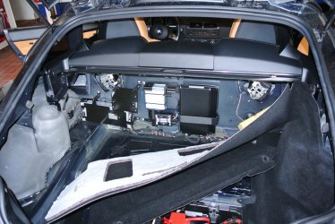

vielleicht hilft dir dieses Bild weiter. Ich habe mir vor einiger Zeit in der autohifistation das Intravee einbauen lassen, ohne den Wechsler zu entfernen. Der Stecker konnte nach Entfernen der Rückwand ganz einfach abgezogen werden und das Intravee wurde auf die Rückwand gesetzt. Das Kabel vom cp600 kannst du von dort einfach durch ein kleines (gebohrtes) Loch in die Mittelkonsole legen.
Das sieht sehr interessant aus - muss für den Einbau des Intravee schon das Kabel vom CD-Wechsler gelegt sein oder kann man es auch "ohne" an der Rückwand anschließen? Ich nehme an, Du hast dann auch für den I-Pod einfach ein Loch in die Rückwand gebohrt und das Teil liegt jetzt in der Ablage zwischen den Sitzen?

Vielen Dank für die Info und dem Bild!
Wie aufwendig ist denn das Entfernen der Rückwand, und gibt es dazu eine Anleitung mit den einzelnen Arbeitsschritten?
Ich frage nur zur Sicherheit um bei der Montage Schäden zu vermeiden.
Ich habe das, wie gesagt, durch Ralf von der autohifistation machen lassen. Wer es kann, zerlegt den Kofferraum in einer halben bis Dreiviertelstunde. Der Rückbau nimmt dann noch einmal ungefähr die gleiche Zeit in Anspruch. Ich selbst hätte mich nicht daran getraut.
Das Kabel des Wechslers lag bei mir schon, deshalb konnte ich das Intravee an den Alpine-Adapter und diesen wiederum an das Kabel des Wechslers anschließen. Das iPod-Kabel wurde durch ein kleines, gebohrtes Loch in die Ablage zwischen den Sitzen gelegt. Da liegt der iPod jetzt und ich bin sehr zufrieden mit der Lösung. Der Wechsler ist somit abgehängt.
