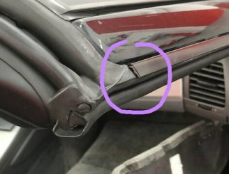

Meinst du die Dichtung unter der großen Dichtung die halb rum geht?
Die kleine gerade Dichtung die unter der Einstiegsleiste ist?
Näher verifizieren kann ich es leider nicht. Auf der Rechnung steht leider nur "Türdichtgummi re. unterhalb" für 53,12€ (netto).

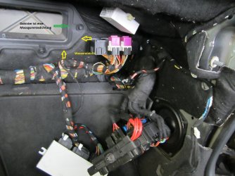

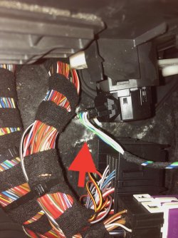

Hier das Bild der Fehlerquelle , dass Wasser läuft am Frischlufteinlass in den Innenraum . Siehe Schimmelbildung
Das kommt durch die Moosgummidichtung an der Spritzwand

bei mir kommt ebenfalls Wasser durch die Moosgummidichtung an der Spritzwand vorne.
Wie ist das Bild "Frischluft.jpg" entstanden? Muss dafür das komplette Armaturenbrett ausgebaut werden um an diese Dichtung heranzukommen?
Falls ja, bleibt als günstige alternative nur die provisorische Abdichtung mittels Sikaflex oder ähnlichem am Frischlufteinlass im Motorraum?
