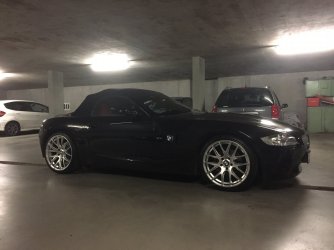

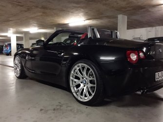

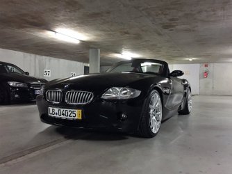

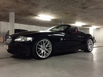

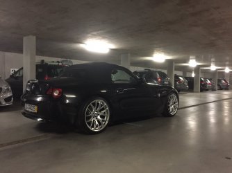

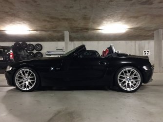

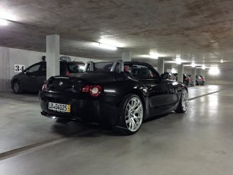

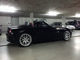

Aktuell steht der Z4 auf den serienmäßigen und fast kratzerfreien 18Zoll Styling 107. Die Räder sind schön, ich möchte aber trotzdem demnächst (im Winter/Frühjahr) auf schönere Räder umrüsten. Um ein Gefühl zu bekommen, habe ich einmal die Z-Performance ZP.01 (235/265) von meinem 330d drauf getan. Dieser steht bereits auf seinen Winterreifen, da hier im Vorarlberg der Schnee schon oft recht früh kommt, zumal auf unseren schönen Pässen.
Geplant ist den Z4 ebenfalls auf 19-Zöller zu stellen, da ich dann theoretisch die Reifen zwischen E91 und E85 tauschen kann, wenn ich diese beim E91 etwas abgefahren habe. Der Z4 soll nur bei bestem Sonnenschein und dann vielleicht 3-5.000km pro Jahr bewegt werden, da reicht dann auch etwas weniger Profil. Soweit einmal die Idee hinter einen Überlegungen. Verständlich? Vermutlich werden die Reifen dann sowieso gewechselt, weil irgendwann der Gummi "zu alt" wird.
Durch die montierten ZP.01 kann ich mir bereits ein gutes Bild über die Freigängigkeit der großen Räder beim Lenken, Einfedern und Verschränken machen. Im Radkasten benötigt es auf jeden Fall ein paar Anpassungen. Bei voll eingeschlagenen Rädern schleift es vorne im Radkasten etwas.
Die ZP.01 wirken auf meinem E91 sehr stimmig und passen farblich auch sehr gut zu den Chromapplikationen des 3ers.
Stehe ich jetzt aber vor dem Z4 mit den ZP.01, bin ich mir nicht mehr ganz so sicher bezüglich der Größe. Klar ist, ich möchte keine Z-Performance auf dem Z4 fahren, sondern möchte dort originale BMW-Felgen fahren, da ich diesen Wagen in einem annähernd seriennahen Zustand erhalten möchte, bzw. nur Umbauten durchführen möchte, die so zeitgenössisch möglich/üblich waren. Eine Ausnahme wird ein Gewindefahrwerk werden, das den Wagen etwas tiefer legt und etwas komfortabler werden lässt - der Z4 ist mit einem M-Sportfahrwerk und den entsprechenden Federn ausgestattet.
Zuerst aber einmal das Thema mit den Felgen... Von den BMW-Felgen sagen mir insbesondere die M225 und vom Design die Styling 127/163 sehr zu, wobei letztere sicherlich nicht unter das Auto passen.
Auf dem Z4 wirken auf mich die ZP.01 nur leider so extrem groß. Ist das nur gefühlt so, da die Speichen des Rades so weit in das Bett hinein ragen? Liegt das weiterhin an der sehr glänzenden Farbe der ZP.01, die die Details der Felge so stark hervorheben. Oder werde ich diesen "Riesen"-Effekt auch bei den M225 haben? Schaue ich mir im Internet Fotos der M225 auf einem Z4 an, wirken diese zwar groß, aber nicht soooo riesig. Fragen über Fragen...

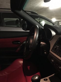

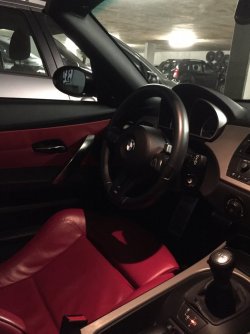

Bei einem der Probefahrt-Fahrzeuge bin ich in den Genuss eines M-Sportlenkrades gekommen. Da ich so ein M-Lenkrad auch im Kombi habe, habe ich mir nun für meinen Z ein Lenkrad für den Z4M (hat die M-Nähte) besorgt. Das Originale Z-Sportlenkrad geht für mich leider gar nicht, da mir der Kranz leider zu dünn ist.
Habe das neue M-Lenkrad auch noch auf die SMG-Paddles umgebaut. Der Umbau war trivial, wenn man der Anleitung von Dagmar und Herbert folgt:
http://www.dh-ontour.de/z4/mein_z4/report/z4_07.htm
Anbei die Fotos nach dem Einbau, die dem Lenkrad leider nicht ganz gerecht werden. Aber viele von euch werden es ja kennen, bzw. einige es sogar selbst umgebaut haben.

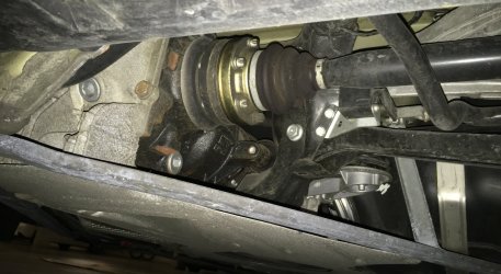

Demnächst werde ich mich einmal diesem Bereich meines Z4 widmen. Der Unterboden ist scheinbar in einem ganz guten Zustand. Salz hat dieses Auto wohl nicht oft gesehen.

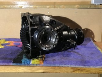

Heute bei einem neuen Diff das Gehäuse lackiert. Morgen geht der Deckel zum Glasperlenstrahlen und demnächst geht es dann an den Zusammenbau...
Wenn du einmal soweit bist, hast du dann wenigstens über einen Sperrkörper nachgedacht?
Ich dachte mir, ich mache eins nach dem anderen. Erst einmal schauen, ob mir die Übersetzung so passt und dann, auf lange/längere Sicht, kann in eines der Gehäuse dann ein Sperrdiff hinein.
Ich muß den Roadster ja auch erst einmal richtig kennen lernen. ;-)
War nur ein Tipp für den Fall, dass du das nicht auf den Schirm hattest...denn bis zum oben abgebildeten Arbeitsschritt müsstest du ansonsten alles noch einmal machen, was auch Zeit und Geld kostet.
Das stimmt schon, aber die bis jetzt gemachten Arbeiten waren ja problemlos und lassen sich jederzeit einfach wiederholen. Bzw. brauche ich dieses Gehäuse natürlich nicht mehr lackieren.
Den Deckel habe ich heute morgen zu meinem Aufbereiter gebracht und bekomme es Mittwoch gestrahlt zurück. Dann wird es von mir lackiert und dann geht es an den Zusammenbau. In Summe habe ich dann keine 300€ für das Material und das Aufbereiten bezahlt. ;-) Und das Diff ist erst 60.000km gelaufen und war von innen wie "neu". Somit sind die Kosten auch eher überschaubar gewesen.
Das aktuell verbaute Diff werde ich sicher auch ähnlich aufarbeiten und stelle es dann zur Seite für den Fall der Fälle...
Der Einbau eines Sperrkörpers wäre ja noch einmal eine andere "Dimension". Wobei ich am Einabu durchaus Spaß hätte. Mich reizt es schon sehr, meine "technischen" Grenzen immer wieder weiter zu schieben.

Serie im Roadster als Schalter ist eine 3,07. Das neue Diff ist aus einem E86 Handschalter und somit bei 3,46.
Es gibt dann noch eine kürzere Übersetzung in einem passenden Gehäuse und das ist glaube ich eine 3,64 oder so ähnlich. Aber da war kein ordentliches Diff im Angebot und ich weiß auch nicht, ob diese Übersetzung dann nicht doch etwas zu kurz ist. Das schöne an dem neuen Diff ist, das das große Zahnrad geschraubt ist. Somit könnte ich das dann einfach nur auf den Sperrkörper umschrauben, wenn es mal dazu kommt.
