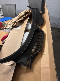

Jetzt hole ich diesen Thread mal wieder nach oben, nachdem ich länger gesucht habe. Ich möchte die Dichtung des Windlaufs tauschen, mit der Dichtung die @K_R und @Himbeere22 auch verwendet hat. Allerdings stellt sich mir die Frage, ob man dazu den Windlauf ausbauen muss (dann brachen sicherlich die Haltenasen) oder ob das auch im eingebauten Zustand geht. Hat das von Euch schon mal jemand gemacht?

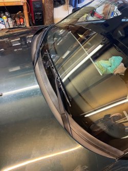

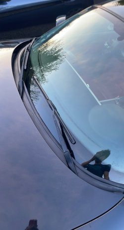

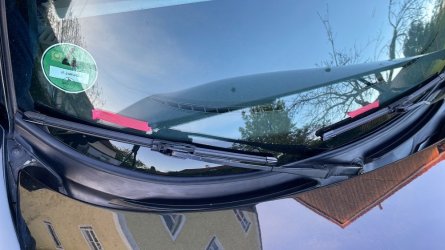

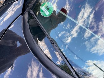

Ich habe meinen Windlauf vor 18 Monaten repariert. Meiner Meinung nach sieht es immer noch ganz schick aus.
Die Dichtung habe ich mit Silikon befestigt.
Ohne Ausbau des Windlaufs wird's schwierig. Ich habe keine Clips gebrochen. Man muss nur vorsichtig sein.
