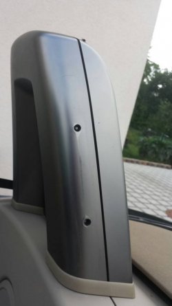

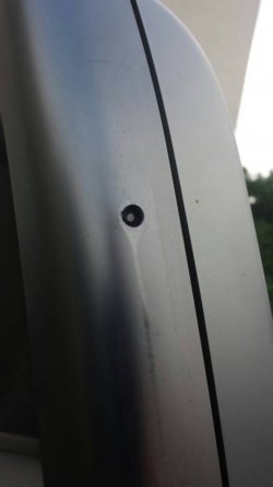

Servus, kleiner Hinweis für alles die das Windschott von Gvidas haben, es könnte sein dass die Schrauben der Windschotthalter brechen, wie mir eben passiert:mad: Evtl. Materialfehler? Eher durch die Vibrationen denk ich. Wie bring ich die scheiss Dinger wieder raus, verdammt noch mal...

Mein Beileid. Hatte ein ähnliches Problem. Bei mir hats das Gewinde kaputt gemacht - vermutlich auch durch die Vibrationen. So wie es aussieht, muss die Bügelverkleidung ab und das Kunststoffteil mit Gewinde neu. Das Teil selbst kostet glaub ich nur 15 Euro - aber die Bügelverkleidung abmachen ist mal ganz besch... (ohne was kaputt zu machen)

Ja, hab ich. Es muss aber nicht vom Windschott selbst kommen. Vielleicht hatte ich einfach nur die Schrauben zu fest gezogen. Es betrifft auch nur eine konkret. Aber wenn die locker ist, nackelt es die zweite nach kurzer Zeit auch locker, weil sich der Halter bewegen kann.

Hi, hab mir jetzt auf die schnelle eines mit Klettverschluss ( sieht bescheiden aus ich weiß) bestellt. @Benjamin: werde wohl nicht drum rum kommen das "Innenleben" des Bügels zu bestellen und hoffen das ich die Verkleidung ohne Beschädigung ab bekomme. Werd mir wohl vorsorglich gleich irgendwo eine Verkleidung suchen für die Beifahrerseite. Problem ich bin etwas in Zeitdruck deshalb die bestellte Alternative. .....ohmann .....Hals...

War mir auch schon passiert. Hatte es auf die schrauben und die verwindungen plus die 34 Grad Celsius beim fahrertraining geschoben, aber wenn ich das jetzt lese dann glaube ich dass der winddruck auf das schott doch zu groß ist für die kleinen schräubchen.
Ich versteh aber auch nicht warum da nicht ein gescheites metrisches gewinde eingebaut wurde, fährt ja nicht jeder mit Netz schott. Viele haben glas, das wird dann ja auch nicht lange halten...
Bei mir ist das Selbe passiert. da kommt man leider nicht drumrum den Bügel auseinander zu nehmen. Was mich an dem Windschott viel mehr stört ist dass es Flattergeräusche macht. Ich weiß immer noch nicht wie ich das beheben kann, das Windschott sitzt nirgendwo auf. Hat jemand von euch ne Idee?

Ich verstehe aber nicht warum die Schrauben nicht halten. Es kann durchaus sein, dass die Schrauben zu stramm saßen. Es kann an den Schrauben selbst liegen. Ich hab irgendwann auch zusätzlich Schrauben die dicker sind, beigelegt gehabt. Ein Glaswindschott müsste dann ja ähnliches ergeben, denn die werden da ja auch angeschraubt.

Du kannst sicher nix dafür! Die Schrauben sind m. M. n. einfach nicht geeignet für physische Belastung, vielleicht hab ich sie auch zu doll abgeknallt, kann ja auch sein.
