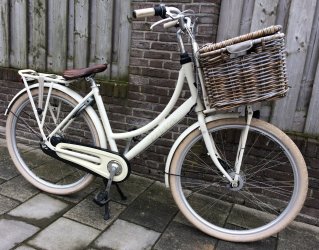

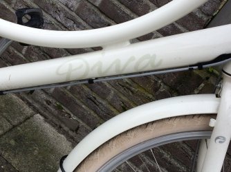

So, es tut mir echt leid @zrace-rolf , aber ich finde die Z-Roadster-Gemeinde hat die Wahrheit verdient... ich habe lange mit mir selbst gerungen und wenn du es nicht Preis tun willst, sehe ich mich gezwungen, es zu machen. :(
Das ganze schöne Geschreibsel hier mit den tollen bunten Bildchen... alles Fake!
Leute, wacht auf! :eek: :o
Der Rolf hat das Lager gewechselt... er fährt keine RCN mehr... er trainiert nämlich für etwas viel bedeutenderes: die Tour-de-France!
Hier ist der Beweis, heute bei einer Trainingspause in den Niederländischen Bergen erwischt:
Aber die Elektrik ist echt schlank geraten...
:D
Ist sicher wegen dem Schwerpunkt... und vorne ein Raum für den Tank... gibt dann wohl eine 50/50 Aufteilung fürs Gewicht. Die kämpfen ja mit allen Mitteln...
Deshalb auch die weißen Reifen. Weil da kein schwärzender Ruß beigemischt
werden muss, sind die min, 2,14971 Gramm/Stück leichter als die Schwarzen.
