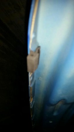

Die Puffer sitzen ca. 15 cm von der vorderen Kante und hinteren Kante sowie mittig!Hallo Leute ,
Jetzt schreib ich mal wieder,also die Motorhaube passt jetzt endlich Perfect,man muss sich nur Zeit dafür nehmen....den Tipp von @d'Bernd war Goldrichtig mit den Seitlichen Puffer .... bei waren nur noch zwei
an der Haube dran,sind übrigens nicht unbedingt günstig .....
Jetzt meine Frage kann mir jemand ein Bild machen an welche Stelle die Puffer Orginal verbaut gehören :-)
Gruß Ben
