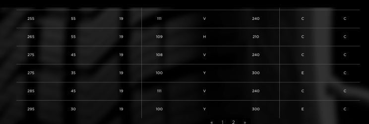

Ich schwanke gerade noch die 225/255 Winterreifen von Dunlop zu nehmen oder die 235/265 vom Vredestein.
Nach der Suche nach den Vredestein Winterreifen ist mir aufgefallen, dass es bei den Vorderreifen nur noch das Nachfolgemodell "Wintrac XTreme S" gibt in 235/35 gibt.
Laut Vredestein Homepage gibt es aber keine Nachfolgerversion des "Wintrac XTreme S" in 265/30 für hinten:
Ich habe Vredestein mal angeschrieben.
So hier die Antwort von Vredestein:
vielen Dank für Ihre Anfrage. Es ist richtig in der Größe 265/30 R 19 der Wintrac Xtreme ist ein Auslaufmodell. Leider ist hier keine Produktion in Wintrac Xtreme S geplant.
Damit hat es sich wohl mit den Winterreifen in 235/265 erledigt :eek: :o
