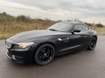

bis letzten Winter hatte ich die 17" Styling 290 mit nur 225 Breite auf meinem 35i. Dank Runflat konnte man beim Abrollen schon fast von Holzreifen sprechen, dazu hatten die schmalen Hinterreifen Probleme die Kraft auf die Straße zu kommen. Seit diesem Winter hab ich die 18" Styling 294 (identische Daten zu 325M) mit den Blizzak 05 von Bridgestone.
Bisher bin ich super zufrieden und der Preis stimmt auch, von mir gibts dafür ne klare Empfehlung :)
