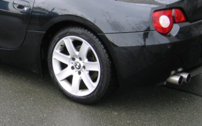

Fahre im Winter 17"-Non-Runflat vom 3er E46, völlig problemlos. Im Kofferraum das Conti-Pannenset-Kit. Siehe Bilder. Also immer den gesunden Menschenverstand einschalten und weniger Verkäufern/Marketing/Werbung glauben.
