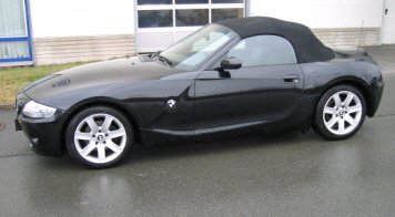

17-Zoll Dunlop SP WinterSport M3, rundum 225 auf Sternspeiche 44. Sieht dann aus wie im Bild. Felgen- und Reifendaten stimmen überein.
