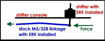

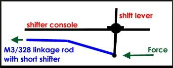

Hallo Seok,
ich möchte noch einmal auf das ERK der UUC-Schaltwegverkürzung zurückkommen.
Das ERK hebt den Schwenklagerpunkt des Schalthebels soweit an, dass die Schaltstange, die zum Getriebe führt, auf der serienmäßigen Ebene, also in waagerechter Position, verbleibt.
Auf www.uucmotorwerks.com wird die Schaltwegverkürzung zwar sehr schön beschrieben; leider ist für mich nicht erkennbar, ob für den Z8 das ERK mitgeliefert wird. Mehre Anfragen bei UUC auf verschiedenen Wegen blieben leider unbeantwortet. Deshalb bitte noch einmal nachzuschauen, ob Du ein ERK bekommen hast. Danke!
Die angehängten Abbildungen habe ich der UUC-Seite entnommen. Sie zeigen das ERK und den Effekt.
Viele, viele Grüße
Matthias

Hallo Seok,
Viele, viele Grüße
Matthias
Hallo Matthias.
Habe meine Schaltung ein wenig zerlegt und mich auf die Suche des ERK gemacht.
Und siehe da, ich habe etwas gefunden, was wie ein ERK aussieht. War aber im Lieferumfang von UUC nicht dabei. Sieht für mich eher aus, als ob es serienmäßig bei der Originalschaltung dabeigewesen währe, die jetzt bei der Schaltwegeverkürzung mit übernommen wurde.
