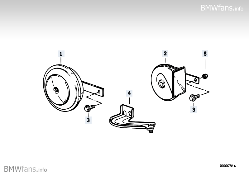

Es kann sein dass eine Fanfare(Hupe) defekt ist:
Fanfare - BMW Teilekatalog

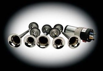

Ich habe mir eine Kompressorfanfare in den Radkasten eingebaut.
dazu einen schalter innen versteckt. ein riesen Spaß wenn auch etwas prollig.
q:
empfehlen kann ich: http://www.in-pro.de/cms/front_cont...r=0&groupType=0&overWriteDropDownOptions=true
meiner ist der Mille Miglia Klang, andere kann man auch als Höhrprobe genießen.
auch bei ebay
http://cgi.ebay.de/In-Pro-chrom-3-K...le_Zubehör?hash=item439a96dab9#ht_1920wt_1165
von der Lautstärke kann man sich aber steigern.
