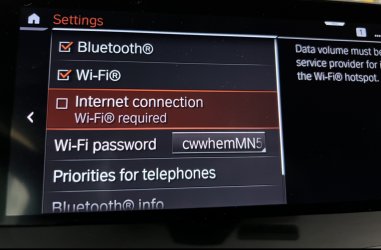

So, jetzt habe ich bei mir nachgeschaut. Ich vermute, dass Du irgendwann aus Versehen oder um es auszuprobieren Internet über Hotspot eingeschaltet hast. Im Mobile Menü Dein Smartphone auswählen, dann rechts auf Settings. Dort den Hacken bei Internet entfernen. In Anhang ein Bild. Bin in den USA, darum ist das in Englisch, sollte aber leicht zu finden sein.

Der Hotspot war nicht eingeschaltet, das hatte ich direkt geprüft.
