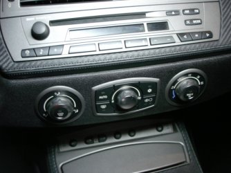

Mir fällt spontan auf, dass ein Pre-FL die Klimaregler vom FL hat... bitte steinige mich nicht, falls du das schon länger hast![]()

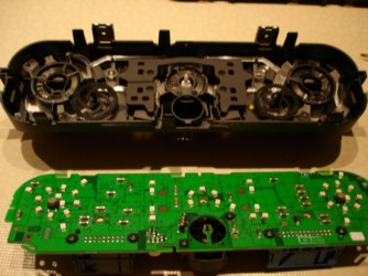

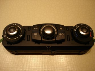

Habe mir auf ebay die Klimaeinheit vom Facelift geholt. Diese dann heute eingebaut und festellen müssen, dass die Led von der Heckscheibenheizung ununterbrochen geblinkt hat. Desweiteren blinkte auch die led vom Klimakompressor. Daher wechselte ich die Platinen aus. Somit hab ich das Outfit von dem Facelift mit der Technick vom pVl.
