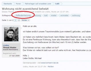

Oben steht es doch, dummerweise gerade erst gesehen, sorry :d:d Die Vermutung wurde damit gerade zum Fakt erklärt. :X
