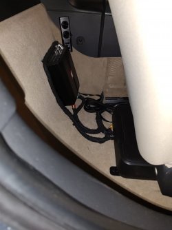

Zur Erklärung - ich gehöre ja zu denen die berufsbedingt eine Risikobeurteilung vor dem Einbau machen & deshalb kann die Position vorne unter den Sitz nicht in Frage...
Bei einem möglichen Auffahrunfall würde das Teil sonst nach vorne schießen und den Beifahrer die Füße brechen..... Deshalb sitzt das Teil eben hinter dem Sitz und ist nur mit dem Teppich verschraubt.
Damit ist es fest - kann aber in Falle einen Falles nicht nach vorne als Geschoss fliegen.....
Sehen kann man das ganze nur wenn der Sitz ganz nach vorne geschoben wird (Bild 1) an der Rückwand unter den Anlagefächern sitzt noch ein Verstärker und zur Mittelkonsole sieht man den Einstellregler des Subs der von Fahrersitz aus erreichbar ist ( Sehr empfehlenswert - beim Kauf aufpassen - es gibt den Sub mit und ohne seperaten Regler)

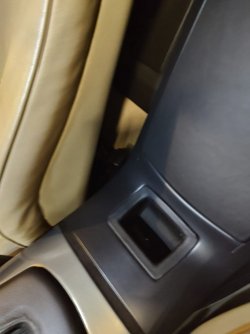

Auf Bild 2 dann der Blick von Fahrersitz wenn der Beifahrersitz in seiner normalen Stellung hinten steht.... Bis auf den Regler alles unsichtbar...![]()
Das ist grundsätzlich schon richtig.... Aber nachdem der Sitz eh nie in der vordersten Position ist ( selbst bei meiner Frau mit 1,60m nicht) bleibt das ganze wir beschrieben eigentlich völlig unsichtbar im Alltag...Da wäre eine dunkle Innenausstattung vorteilhafter.![]()
160Das ist grundsätzlich schon richtig.... Aber nachdem der Sitz eh nie in der vordersten Position ist ( selbst bei meiner Frau mit 1,60m nicht) bleibt das ganze wir beschrieben eigentlich völlig unsichtbar im Alltag...![]()
