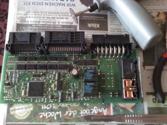

Nach Ausbau war ich überrascht, die Platine ist groß, die verbauten Bauteile auch, leicht zu entlöten, noch leichter wieder einzulöten.
Schnell waren die Nummer aller Relais abgelesen und aufgeschrieben, auf zu Elektronik-Händler des Vertrauens...

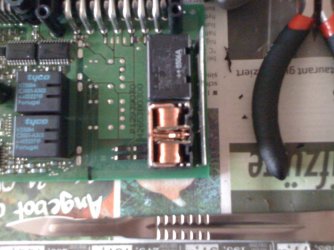

Getrieben durch Neugier und Eifer versuchte ich nun mit einem Mini-Trennschleifer (Dremel) den Deckel der Relais abzutrennen, was auch überraschend leicht funktionierte.
(Achtung, Feinelektronik!)
Die Relais waren innen stark korrodiert, zuerst versuchte ich es mit altbewährtem WD40, leider brachte das nur sauerei und wenig Nutzen.
Mit Feuerzeugbenzin konnte ich die Sauerei beseitigen und die Relais reinigen.
Danach schliff ich die elektrischen Schaltkontaktflächen der Relais vorsichtig mit einem Ministreifen-Feinschleifpapier (das was man eigentlich für den Lackschliff benutzt) ab und spülte im Anschluss nochmals mit Feuerzeugbenzin.
Trocknen lassen, fertig (Ferzeugbenzin verflüchtigt sich vollständig).
Die Relais haben nun keinen Deckel mehr aber die Platine steckt ja in einer weissen geschlossenen Box, sollte also passen.
(Diesen Vorgang habe ich mit Beiden Fensterheber-Relais durchgeführt, dadruch fand ich auch heraus welches Relais für welche Seite ist)

Aufgrund der relativen großen Ausmaße der Relais kam ich auf eine Idee.
