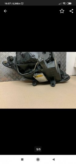

Bei mir funktioniert das Xenon-Abblendlicht auf der Fahrerseite nicht mehr. Das Kombiinstrument zeigt die entsprechende Warnung.
Brenner und Zündgerät (direkt auf dem Brenner im Scheinwerfer) sind als Problem bereits ausgeschlossen.
Nach allem was ich so lese, dürfte das Steuergerät unter dem Scheinwerfer dann die nächst-wahrscheinliche Fehlerquelle sein. Zumal bei mir auch Wassereinfluss vorliegen könnte.
Was ich mich nur frage: Ist das Steuergerät wirklich nur für das Xenon-Abblendlicht zuständig (Spannungswandel etc.) oder müsste bei einem Defekt nicht der ganze Schweinwerfer funktionslos sein? (Standlicht, Blinker gehen nämlich.)
Außerdem ist im Fehlerspeicher auch nichts zu finden....
Falls es trotzdem wohl das Steuergerät ist: GIbt es irgend eine Chance, an das Ding ohne Lösen der Stoßstange und Scheinwerferausbau dran zu kommen?
Man liest hier und da von einem Weg über die kleine Nebelscheinklappe im Radhaus, aber ein wenig "konkretere" Infos wären super.

Das Xenon Steuergerät steuert genau nur das Xenon. Blinker etc werden übers Lichtschaltzentrum gesteuert - wie bei Halogenscheinwerfern auch - und bei denen ist der Steckplatz vom Xenon Steuergerät schlicht und einfach leer.
Vermute daher hängt das Steuergerät auch nicht mit am CAN BUS und ist dementsprechend nicht auslesbar.

Guck mal durch die Neblerklappe, aber ich meine unterm Scheinwerfer sitzt sogar das CMS (Crash Management System), wodurch man das Steuergerät nicht nach unten abbekommt. Bin mir aber nicht mehr sicher.
Stoßstangenabbau ist aber auch kein Hexenwerk. Reinigungsdüsen etc. hab ich beim Scheinwerferausbau außer angeschlossen gelassen...
