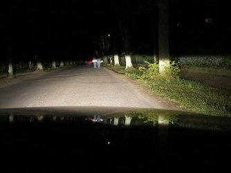

Hallo!
Ich bin kürzlich einen Z4 3.0i mit M-FW probegefahren. Tolles Auto!!
Das Xenon-Licht war allerdings eine echte Katastrophe! Die Leuchtweite war gerade mal 1/3 (grob gesagt 33 Schritte :-) ) von der eines E46 Cabriolets. Die Leuchtbreite war kaum breiter als ein VW-Kleinwagen mit H4 Beleuchtung bringt - das Licht traut sich kaum auf die Gegenfahrbahn und schon gar nicht in die Straßengräben auf einer Landstraße...
Nachts auf einer Autobahn würde ich so nicht schneller als 150 fahren wollen.
Die Anbauhöhe der Scheinwerfer unterscheidet sich kaum vom 3er und da der Zetti danach herauskam, sollte er doch über ein modernes Xenonlicht verfügen, oder?
Ich habe in der Suche gefunden, dass mal jemand die Leuchtweite angesprochen hat, der Beitrag bezog sich aber auf H7-Beleuchtung.
Was habt Ihr in etwa für Leuchtweiten beim Abblendlicht?
Grüssle,
Marcel

AW: Xenon-Licht im Z4 uneffektiv?
also ich kann mich überhaupt nicht beschweren, denn bei mir blenden sogar viele autofahrer auf, da sie denken ich habe fernlicht an!
und meinst ist 100 pro besser eingestellt, als das auf dem foto. solltest du mal nachstellen lassen!
Das klingt viel versprechend, meiner wird das FL haben und da ist ja zumindest der innere Scheinwerfer anders gestaltet, nämlich als Linse.
Hattest Du Deine Ablendlichter justieren lassen?
Vielleicht sollte ich nochmal erwähnen, dass der Zetti ein Probewagen war, der hatte keine 200km auf der Uhr.
@Zett4: Was sagst Du zu dem Bild oben?
HI.
Anhand eines Bildes ists schon schwierig zu beurteilen aber auch ich würde sagen, nach dem was man erkennt, ist das wohl echt ein wenig zu tief eingestellt gewesen.
Ich fand jedenfalls die normale Z4-Beleuchtung grottenschlecht. Die Ausleuchtung war noch ein wenig schlechter als auf dem Bild, nur etwas dunkler:-( .

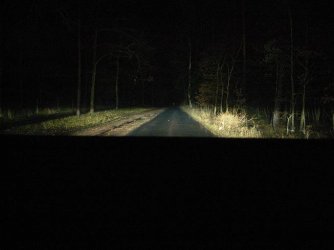

Danke, wie es scheint ist der Unterschied doch nur gering. Ich denke, die 5er Modelle haben richtig gutes Licht.
Den 5er habe ich im Dunkeln noch nicht gefahren, vom 3er Cabrio (Facelift) habe ich ein Foto, das die ziemlich weite Ausleuchtung zeigt, sowohl zur Seite, als auch zur Distanz. So hätte ich den Zetti gerne - wenn ich das Bild beim Z4 gesehen hätte, könnte ich ruhiger schlafen ;)
ich glaube bei BMW stellt man die scheinwerfer anhand von % neigung ein. wenn man die dann per m tabelle einstellt, wie man das früher gemacht hat, ist die leuchtweite sehr eingeschränkt.
ich lass mir meine scheinwerfer (ausser beim csl, das hat schon fast fernlichtqualitäten :b ) immer etwas höher einstellen. bei autos mit manueller leuchtweitenregulierung mach ich stufe 1 oder 2 rein (0 normalstellung), stelle die scheinwerer ein und dreh dann auf die null zurück. das licht geht nach oben und leuchtet weit, ohne zu blenden ;)
