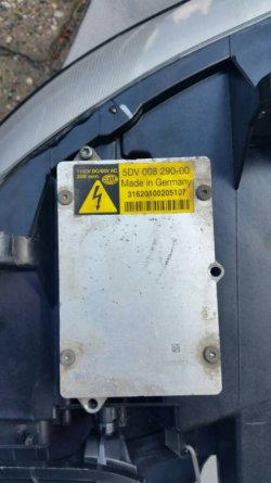

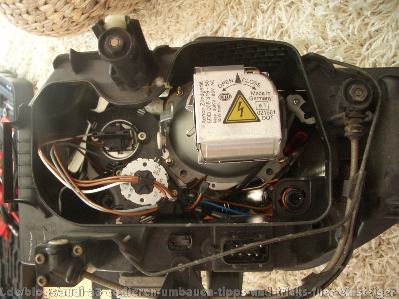

Glaube du verwechseslt da etwas. Du meinst nämlich das Vorschalt-/Zündgerat für die Xenonbirne. Dieses Vorschaltgerät braucht man in der Tat nur ein bißchen drehen. Es befnidet sich IM scheinwerfer.
Hier wurde aber nach dem Xenon-Steuergerät gefragt, dies ist mit Torx Schrauben unterhalb des Xenon-Scheinwerfergehäuses festgeschraubt.

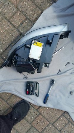

Hier auf meinem Foto siehst du die Unterseite mit dem Steuergerät:

und hier das Vorschaltgerät im Scheinwerfer:
