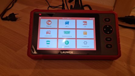

Die genannte Software geht natürlich immer.
Da aber auch Nicht BMW in der Familie existieren und ich nicht immer mit empfindlichen Equipment hantieren möchte, nutze ich gerne das....
...in meinem Fall das 909X...kann aber jeder nach seine Ansprüchen wählen.
