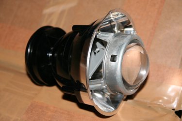

fast,
du brauchst komplette e39 scheinwerfer. baust den linseneinsatz samt spiegel aus, nimmst die streuscheibe noch dazu und baust alles via backofen in deinen zzz scheinwerfer. lässt dabei die glben gläser der blinker weg und fertig sind deine zzz scheinwerfer. - vergess nicht das du noch die zündgeräte für die xenon brauchst ;-)

Habe selbst zum Einbau der Standlichtringe mal die Scheinwerfer geöffnet.
Ich glaube nicht, dass man diese E39 Teile einfach so *klatsch* reinpfriemeln kann...&:
Da ist m.E. zeitaufwändige Präzisionsarbeit vonnöten, wenn das was Nachhaltiges werden soll.
Sag das nur damit sich Unerfahrene keine falschen Vorstellungen machen. Das ist nicht Plug'n ...Play
