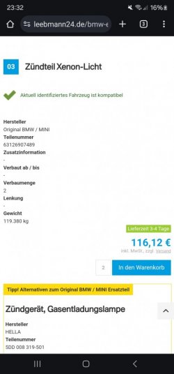

Deswegen hatte ich ja "mit sehr hoher Wahrscheinlichkeit"geschrieben - klar kann das auch an etwas anderem liegen und sollte vorher geprüft werden. Ein defekter Brenner dürfte deutlich seltener, als ein defektes Leuchtmittel sein. ;)
Wenn es dennoch der Brenner ist, wäre das echt Mist - der ist meines Wissen ein gutes Stück teurer...

Huih, da gehen beim Rainer aber einige Begriffe durcheinander…
1. Der „Brenner“ ist Teil der Xenon-Lampe. Und zwar der Teil, in dem sich der Lichtbogen bildet.
2. Xenon-Lampe. Fachbegriff ist Lampe, Oberbegriff Leuchtmittel.
3. Das Zündgerät ist das Zündgerät. Das sitzt meist hinten auf der Xenon-Lampe und versorgt diese nur im Moment des Lampenstarts. Dabei wird die reguläre Betriebsspannung, die das Xenon-Betriebsgerät bereit stellt, stark hoch transformiert. Fachbegriff = Zündgerät
4. Das Xenon-Steuergerät kommuniziert mit „dem Auto“ und erzeugt aus der Bordspannung die für den Betrieb (nicht die Zündung) der Xenon-Lampe nötigen Spannungen und Ströme… Fachbegriff = Betriebsgerät/elektronisches Vorschaltgerät
5. und dann gibt es noch den Scheinwerfer. Fachbegriff = Leuchte…
PS: im Dauerbetrieb ist der Verschleiß dieser Komponenten relativ klein. Am ehesten verschleißt da noch der Brenner in der Lampe.
Wenn man aber auf Lichtautomatik fährt, dann verschleißen Zündgerät und Xenon-Steuergerät überproportional. Sollte man sich also gut überlegen, ob man ständig auf Lichtautomatik fährt…
