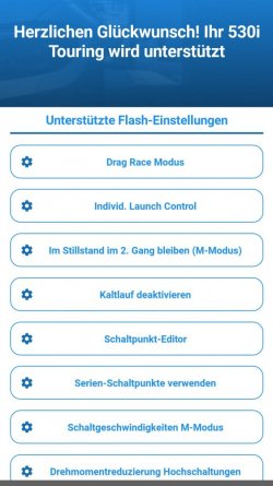

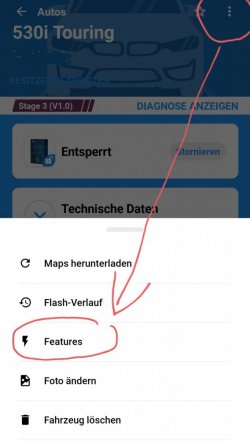

Hallo Zusammen,
kurze Frage an alle die die XHP Software im E85/86 Facelift (also mit dem 6HP19? oder 6HP21?) fahren.
Habt ihr die Möglichkeit auch die von XHP angepriesenen "customized Setting", wie "Shift Map Editor" etc. anzupassen und zu flashen?
Eigentlich sollen die folgenden Einstellungen möglich sein (siehe unten). Defacto kann kann ich bei mir allerdings nur die Stage 1-3 aufspielen. Alle anderen Optionen sind ausgegraut und für mein Fahrzeug nicht verfügbar. Der XHP Support hat mir gesagt, dass es für mein Getriebe nicht möglich ist!?
Frage ist, ob irgendjemand von euch (in welcher Software Version?) diese oder ein welchen Teil der Einstellung doch anpassen konnte?
Für mich ist wichtig, die Schaltpunkte der einzelnen Gänge je nach Drehzahl anpassen zu können. Das sollte mit dem Shift Map Editor machbar sein.
Vielen Dank schon mal für eure Rückmeldung
Wenn das stimmt, dann hat mich der feine Herr Mühlbacher von xHP im Januar 2020 dreist angelogen mit seinem Spruch "zu unterschiedlich..."!
Der hatte einfach keinen Bock sich mit unseren älteren Fahrzeugen zu beschäftigen. :mad:

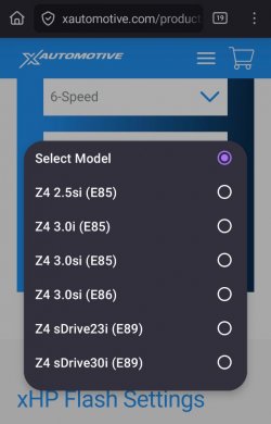

@germinator
Hallo Robbi,
kannst du bitte mal nachfragen ob/wann für den 23i auch ein solches Softwareupdate kommt? Bin sehr daran interessiert.
Grüße Jürgen
Kannst Du bitte auf der xHP Homepage erneut nachschauen, ob der 23i zwischenzeitlich unterstützt wird?
Von @B21 gab es den Hinweis, daß der 23i jetzt auswählbar ist!

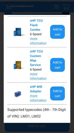

attachment.php
Folgende Typen werden angezeigt (LM31, LM32):
Bei meinem 3.0si geht es nicht. Nahe zu keine individual Settings nur die 3 Modi. Finde es hat trotzdem was gebracht. Bin meist im Mod 2 unterwegs.
