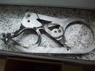

kleiner tip lass das mit schaper weg , selbst die halter passen da nicht ............ wenn du es ernst meinst dann lasse dich beraten vom sven mehr geld kannst du nicht sparen , als das dein auto dann läuft und 100 % gesund bleibt , ..........du willst an den falschen stellen sparen das solltest nicht machen .........
Naja passt aber wahrscheinlich besser als nen Halter für nen asa Lader :D
Hab aber auch schon schlechtes von schaper gehört, gibt aber bestimmt noch genug andere Firmen wo man sowas kaufen kann...
Gehen tut vieles, aber warum kaufst du nicht nen Halter direkt für nen rotrex lader?
Zum Beispiel bei schaper
http://www.schaper-automotive.com/index.php?cat=c31_Tragwerke.html&XTCsid=agbnrfhcu75e0pe2beed4nbc67
Warum er nicht bei Schaper kaufen sollte?! Da sonst das TW nach ein paar hundert Kilometern Schrottzustand erreichen würde.
Warum empfiehlst du ihm diese Fa., wenn du schon schlechtes gehört hast? Erschließt sich mir nicht.

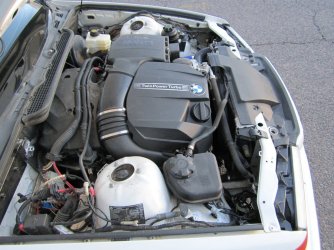

ich hatte seinerzeit die Wahl zwischen V8 oder N54 Motor....für meinen ZQP. Für den V8 entschied ich mir in erster Linie, weil es meiner Meinung nach der bester Motor ist, den BMW je gebaut hat und der letzte echte Hochdrehzahlmotor ist. Aber LS1 wäre für mich nie eine Option...Tüv ist auch nicht besonders angetan davon. Es ist heute schon ein Berg von Arbeit überhaupt einen V8 eingetragen zu bekommen. Die Zeiten haben sich stark geändert....
Der Einbau eines N54 Motors wäre um einiges einfacher gewesen und günstig zu schiessen sind sie auch. Aber ich überlege schon, ob ich für meinen Standardwagen, ein e46 Cabrio mit einem N54 Motor ausstatte. Bei diesen Motoren geht es bei 306 PS los und ist Steigerungsfähig bis gesunde 450 PS. Und eintragen wäre auch um einiges einfacher....
Ich hatte ja immer den Gedanken eines N54 Umbau im Z4 Coupe. Aber gibt ja den Z4M also eigentlich unnötig. Wobei der N54 wie du sagst auf 450ps gebracht werden kann. Vom Platz müsste das ja sehr gut ausgehen im Z.

Nö, kein Thema. Im E46 ist mehr Platz.
Elektronik auch lösbar.
Im Z wird es enger, aber auch machbar. Elektronik auch lösbar.
Gibt´s davon schon Umbauten?
Würde das gerne mal sehen. Und Hinweise bezüglich Elektronik würden mich auch interessieren :)

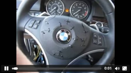

Habe Angst den Can-Bus Kram mit der Bordelektik des z3 zu verheiraten.
Wenn man am Ende alles wechseln muss...also Kabelbaum mit Cockpit, Türschlösser,Airbagsteuergerät...MSG .. alles...
das wäre mir zu viel Arbeit.
Es gibt sicher Spezialisten die das anpassen können. ohne alles umzuwechseln?
--denen man dann sozusagen ausgeliefert ist. :Banane38:
Da wurde komplett alles an Elektronik vom E90 übernommen und einfach in eine E36 Karosse gepackt. In Amerika oder sonst wo auf der Welt sicherlich einfach machbar, aber in DE?
