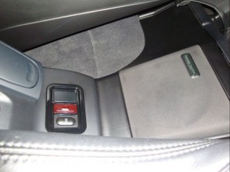

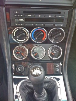

Im Anhang zwei Bilder von mir, ist aber eine bescheidene Qualität geworden weil er in der Garage mit Blitz fotografiert wurde
