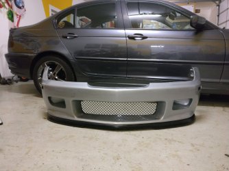

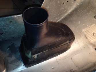

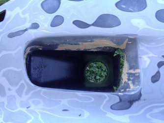

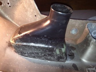

Hast du zufällig auch Fotos von deiner Bremsenbelüftung? Hast Du die Nebler dafür rausgeschmissen? Ich wollte immer mal probieren, die nebn den Nebelscheinwerfern unterzubringen, da ist ja noch so ne Blende. Oder die NSW eben ganz raus, aber dann muss man ja nen "schönen" Trichter oder ähnlichs haben, der genau in den Ausschnitt passt, soll ja auch bisschen nach was aussehen ;)
Wirklich eigenartig das bei zwei gleichen Fahrzeugen mit gleichem Setup so ein unterschied sein kann... :(

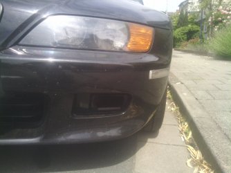

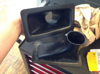

Die Nebler habe ich rausgeschmissen und stattdessen zwei Trichter von ISA Racing einlaminiert. War recht viel arbeit, aber das Ergebniss ist finde ich nicht schlecht geworden... Damit dürfte die Movit wohl mehr als ausreichend sein :D
Hier ein paar Bilder dazu:

Die schächte zum innen KF sind OE z3 M ( leider sind sie seit 1,5 j um das doppelte teurer geworden ) die Blenden, die man von vorne sieht, sind vom Glas befreite Nebelscheinwerfer ohne hinter/ innen leben .........;):ninja::O_oo:

Die Idee ist nicht von mir, das hatte jemand hier aus dem forum schon mal gemacht:thumbsup::D

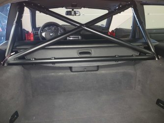

Wie sieht denn dein Innenraum nun aus? Hab meinen Wiechers Bügel bis auf ein paar Kleinigkeiten drin. Bis auf 4 Löcher im Teppich und den Kofferraumverkleidungen musste ich nix zerstören...
