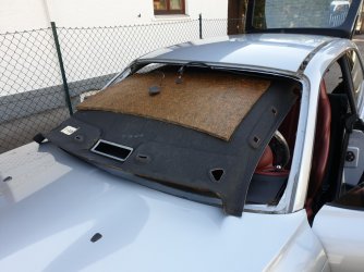

2. Vorsicht bei den hinteren Halteblechen an den Seitenscheiben, die sind auch nur geclipst, sitzen aber etwas streng, ein Hebelwerkzeug für Kunststoffclips ist da sehr praktisch.
Dann kommt der Himmel langsam eh von selbst runter.
3. Vielleicht geht der Himmel auch Ohne Innenausstattung über die Türen raus, aber niemals über die Heckklappe ohne ihn zu knicken ?!

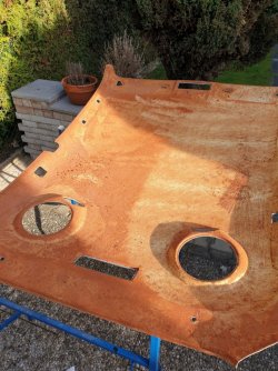

Das Material ist Karton mit einer dünnen Schicht Glasfaser besprüht, also sehr labil. Dann folgt die Strafaufgabe, nämlich die alten Schaumstoff und Kleberreste entfernen.
4. ....und so sieht er dann nach 1 Dose Verdünner :rolleyes5 und 2 Stunden "Strafarbeit" aus

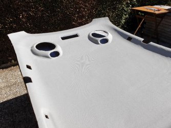

5. dann kommt der Kleber und der Schaumstoff drauf, in diesem Falle ein 3 mm Schaumstoff für Dachhimmel vom Sattler. (12 Stunden trocknen lassen )

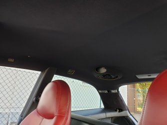

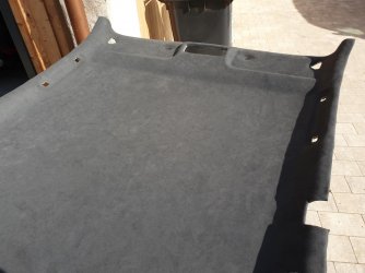

6. Nach 12 Stunden, oder 1 Tag später dann der Stoff, oder Alcantara / Dinamica, was man auch immer möchte beziehen. Um es gleich vorweg zu nehmen, es
sollte etwas Vorahnung und Erfahrung vorhanden sein, ansonsten geht das 100% in die Hose. Weil wenn der Kleber and Schaumstoff und Bezugsstoff haftet, wird es schwierig das ganze nachträglich zu justieren ! Und dann sollte es hoffentlich so aussehen :) :-)
Viel Zeit und Geduld ist auf auch auf alle Fälle nötig, und nun viel Spaß :t
