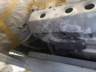

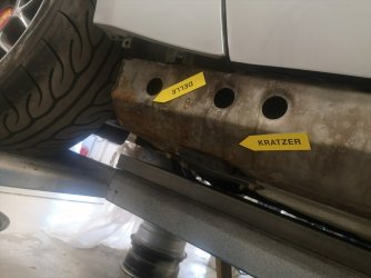

Leider hat der Z3 typisch Roststellen. Die einzige wirklich besorgniserregende ist die am Seitenschweller vorne links.
Hier wird auch schon der Hauptrahmen angefressen sofern ich das als Laie beurteilen kann.
Ich hoffe, dass mir hier jemand im Forum anhand der Bilder sagen kann ob das noch kosteneffizient instandgesetzt werden kann oder ich doch lieber die Finger von der Kiste lassen sollte. Ich befürchte ja, dass der Wagen so in einem Jahr nicht mehr durch den TÜV kommt und mir unten weggammelt..
Ich bedanke mich vorab!

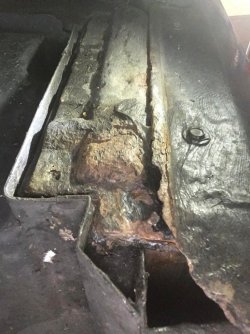

sieht auf dem Bild erstmal nicht so gut aus. Kommt drauf an, wie es aussieht, wenn man den aufgequollenen Rost abschleift. Ist das sicher nur die einzige Stelle?
Bei mir sah das zuletzt noch so aus:
Nach abschleifen usw. dann so:
Allerdings kann es in deinem Beispiel durchaus sein, dass die Aufnahme für den Schweller nicht mehr zu retten ist und somit geschweißt werden müsste - was angesichts des Preises schon schwierig wird.
Ich Schraube zwar viel selber, bin aber Karosserierestauriertechnisch auch Laie und würde daher die Finger davon lassen. Das ist kein oberflächlicher Rost an einzelner Stelle, sondern das sieht aus wie komplett weggefault und schon vor längerer Zeit nur notdürftig mit Unterbodenschutz verkleistert. Wird dadurch halt nur schlimmer, schätze da muss ein größerer Teil herausgeschnitten und ersetzt werden - das macht man nicht eben mal als Laie in der heimischen Garage.
Die anderen gemachten Dinge wie Querlenker, Bremse, Dämpfer und Endtopf sind schon eher was zum selber schrauben - also lieber einen suchen der nicht durchgegammelt ist aber ggfs. solche Anbauteile neu braucht...
Danke für die Einblicke! Nach der anfänglichen Euphorie den Preis noch so gut gedrückt zu haben tendiere ich jetzt auch eher dazu abzulehnen. Leider krieg ich den Verkäufer nicht dazu mal den Rost am Hauptrahmen mit einem Schraubenzieher zu bearbeiten :/ Man ich ärgere mich, dass ich's gestern vor Ort verpeilt hab.
Karosseriearbeiten müsste ich definitiv machen lassen. Ich schätze, dass ich da auch mit gut über 1000€ dabei bin sofern ich das aus verschiedenen Forenbeiträgen rauslesen konnte.
Ach man, zu schade! Danke euch!

Hier kannst du dir mal einen Überblick verschaffen was dich bei so einem Auto erwarten kann.
Ich sage dir nur eins, es wird teuer. Schweller, Seitenwände, Kotflügel...
Leg den romantischen Gedanken ab einen z3 restaurieren zu wollen.
Entweder bist du extrem fähig oder zu zahlst, wenn es vernünftig sein soll, einen sehr hohen Preis.
Ich habe den hohen Preis bezahlt.
