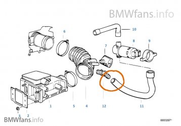

Also Rundum-Programmm. Dann den 1.8er gestartet, lief wie immer, alle Drehzahlbereiche wurden getestet, kein Problem. Dann plötzliche Fehlzündungen
. Im kalten Zustand dann nochmal gestartet, Motor ging an und nach 1-2 Sec. sofort wieder aus
. Klang nach Falschluft, also Kurbelwellenentlüftungsventil getauscht, Ergebnis: ging wieder aus
. Dann Sichtkontrolle und siehe da, ein Schlauch vom Luftmengenmesser hat sich gelöst, sieht man nur von seitlich/unten, von oben war alles Ok.
Fazit: der 1.8er ist scheinbar eine Zicke bezüglich Falschluft.
Wollte ich nur für alle dokumentieren.....
Anbei noch ein Bild von besagtem Schlauch.....
