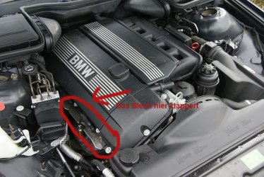

Hallo allerseits,
ich bin kurz davor, mir wieder einen Zetti 3.0i VFL zu zulegen, jetzt hab ich einen gefunden, der passt, aber da gibt es noch eine Kleinigkeit. Im Leerlauf klappet ein Blech :g, wenn ich leicht den FInger drauf drücke, hört das klappern auf. Ich habs mal im Bild im Anhang markiert.
Ist das geschraubt, genietet oder sonst wie ferstgemacht? Ich kann so durchs reingucken nichts erkennen. Man kommt auch irgendwie schlecht dran :(... nicht dass da der ganze Motor raus muß.

Bei mir löst sowas Unbehagen aus. Das Blech ist zusammen mit dem Krümmer festgeschraubt. Da muss man auch nie hin wenn man nicht die Lambdasonden tauscht z.B. Warum klappert also das Blech? sind da Bolzen am Krümmer gebrochen? Wurde da was geschraubt und nicht richtig angezogen oder die Muttern (selbstsichernd) nicht getauscht? Ich würde wissen wollen warum das Ding klappert und wer wann was warum wie da dran war.

Hab den Wagen gestern zusammen mit dem :) :-)lichen, bei dem er auch seit Anfang an in Betreuung war (ist 1. Hand, aus vertrauenswürdiger Quelle) komplett überprüft. Bei der letzten großen Inspektion vor 2 Monaten hat der :) :-)liche nach längerer Fehlersuche einen Kabelbaum im Motorraum ausgetauscht, weil der Motor im kalten Zustand schlecht Gas annahm. Evtl. hat da ein Lehrling aus Versehen was verbogen... Also lose ist das Blech nicht (da hab ich mich wahrscheinlich falsch ausgedrückt), das sitzt schon bombenfest, aber an einer Stelle (ziemlich genau in der Mitte des in Fahrtrichtung vorderen Blechs) rappelt es leicht im Leerlauf...

Wenn das Ding kleppert, dann sind die Bolzen bzw. Muttern des Krümmers lose und ich würde ganz genau wissen wollen warum. Das kann ALLES sein. Gab es ein Problem mit der Kopfdichtung und der Kopf wurde abgenommen? Haben die Krümmer oder der Motor Druck von unten bekommen? Motorlager defekt und deshalb Bewegung von Motor zu Auspuff? Wurde der Kopf abgenommen, ein größerer Schaden festgestellt, dann schnell wieder alles zusammen und der Wagen wird deshalb verkauft? Ich hab das mit unserem E39 (gleicher Motor) erlebt. Da sah auch alles gut aus und erst die kleinen Details haben veraten dass da was Größeres im Busch ist. Es ist ein kleines unscheinbares Blech und mit dem Wechsel der Muttern oder Bolzen ist das Klappern weg. Die fragliche Historie bis zum klappernden Blech bleibt und würde mich ewig wurmen... . Ich bin aber auch ein gebranntes Kind.

Eine plausible Erklärung einfordern und Deinem Bauchgefühl vertrauen. Außerdem genau schauen ob und wenn ja wo eventuell Schrauben am Motor gelöst oder ggf. ersetzt wurden. Nach allem was ich am 5er an Lehrgeld bezahlt hab würde ich ihn nicht kaufen weil es für mich einfach keine vernünftige Erklärung gibt (außer: Lambdasonden wurden getasucht und dabei hat jemand das Blech verbogen z.b. Dann darf es aber keinesfalls lose sein sondern halt nur verbogen (den richtigen Winkel sieht man ja am 2. Blech)
Bei meinem e39 hats auch geklappert. Einmal mit nem Schraubenzieher draufgeklopft damit wieder etwas Spannung drauf kommt, seit 4 Jahren Ruhe^^
Ich sehe es wie Beachpapst (wobei ich dein Geräusch natürlich nicht gehört habe). Alles Gute !
Die beiden Bleche erscheinen mir auch recht "wackelig" zu sein bei meinem Motor, vibrieren tut aber nichts und der Krümmer ist auch komplett fest.
Bischen dran biegen und dann sollte Ruhe sein.

Ich bin nochmal zum BMW-Händler gefahren, bei dem der Wagen immer im Service war und habe Ihn direkt gefragt, ob denn da schon mal irgendwas am Motor zerlegt wurde, der Motor ausgebaut wurde o.ä., weil ja an dem Blech vom Krümmer rumgefummelt wurde. Der schaut mich nur verwundert an :j und meinte, er kennt das Auto seit dem ersten Tag und da ist nichts an dem Motor gemacht worden. Dass dieses Blech irgendwann anfängt zu rappeln, ist eigentlich "fast" normal und kommt bei den Motoren öfters vor, weil der Knick im Blech ein Schwachpunkt ist. Der ist kaltverformt und besonders im Sommer im Stop&Go-Verkehr oder Stau entstehen da wahnsinnig hohe Temperaturen, so dass früher oder später ein Riss am Knick auftreten kann. Entweder biegt man das Blech etwas, damit das Rapplen aufhört, oder man tauscht das Blech aus (kostet EUR 26.- plus X Stunden für nichts). Am Krümmer wird deswegen nichts undicht werden. Ich habe das dann alles noch vertraglich fixiert et voilá, Zetti gekauft...8-)

Wenn das Blech an sich leicht defekt ist, dann ist das natürlich der billigste Grund und tatsächlich rein kosmetisch. Dennoch sehr wichtig das korrekt abzuklären, was du ja vorbildlich getan hast. Viel Spaß mit dem neuen Brummer.

Heute habe ich endlich gefunden was an meinem Z so scheppert, und es sind genau diese Bleche.
Allerdings kann ich sie ca. 1cm anheben uns sie fallen dann scheppernd wieder nach unten.
Habe gelesen dass die genietet sind und die Nieten sich mit der Zeit lösen können.
Bleibt wohl nur der Austausch:(

Nicht ohne es auszubauen, und dann wäre der Preis für zwei neue auch egal...

Nach Lesen dieses Threads habe ich dann mal die Bleche bewegt, siehe da, das vordere ist deutlich lockerer und nachdem ich es etwas gebogen habe, hat sich das Geräusch etwas verändert.
Ich biege gleich noch mal etwas mehr oder versuche das Blech anderweitig zu befestigen und hoffe, dass ich es nicht komplett austauschen muss...

Austauschen ist blöd, weil's ein Teil mit der Krümmerdichtung ist. Krümmer anschrauben ist undankbar. Evtl. geht's am Z4 besser weil viel Platz ist.
