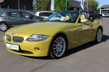

Er steht ja schon ein paar Tage online. Hat sich wer den Zetti mal angesehen?
Die Ausstattung passt ja. Navi, Sportsitze, DSP und die tolle Farbe....
Mir fehlt nur das Aeropaket.
Kann da vielleicht wer was zu dem Wagen sagen?

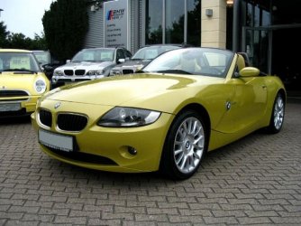

WOW ! tolles Paket ... aber leider auch dafür ein selbstbewusster Preis. Gab es das so überhaupt, Phönixgelb im VFL?
Ich hätte gedacht die Farbe ist neuer .... aber ich glaube jetzt so aus der kalten das die Farbe mit dem E46 M3 kam?
Ich meine mich zu erinnern, dass der 100.000. E85 sogar ein phönixgelber VFL war.
EDIT:
Zumindest steht es hier so und das soll er wohl sein:
Warum findest du den Preis selbstbewusst?
Der hat Z hat doch ne ziemliche Vollausstattung, bis auf das M-Lenkrad. Es sind elektrische M-Sitze, SMG, New-England Leder mit belederten Türen und belederter A-Säule verbaut. Dazu dann die niedrigen Kilometer und zumindest auf den Fotos ein sehr schöner Zustand...
Über die Farbe kann man immer streiten, aber hier zieht sich das Thema zumindest sehr schön durch das ganze Auto. Selten sollte er mit der Farbe auf jeden Fall sein.
Das einzige, was mir fehlen würden, sind das M-Lenkrad und eine Belederung des Armaturenbretts und der Mittelkonsole... Und aus meiner Sicht bräuchte das Auto kein Navi. ;-)
der 100.000ste scheint es aber nicht zu sein, bzw. wurde er dann leicht verändert. Der 100.00ste hat schwarze Scheinwerfer-Innereien, während der aktuell bei Mobile stehende silberne Schweinwerfer hat.

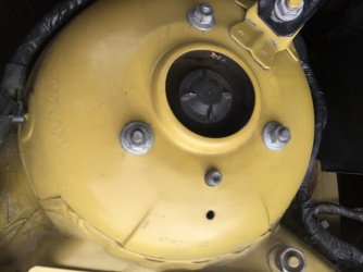

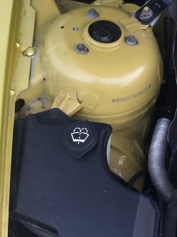

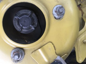

Gab es hier nicht mal einen Phönixgelben Roadster der thematisiert wurde und krum und schief war, Unfallauto schlecht repariert.
Da war was... weiß nur nicht mehr woran man das erkennen konnte. Entweder passte der Kofferraumdeckel nicht oder Dom war krumm vorne...
Stimmt beides,habe noch Bilder davon

Moin
Der krumme Phönixgelbe ist ein Facelift 3.0si.
Das einzige was mir auf den Bildern auffällt, ist ein möglicher Farbunterschied zwischen Kotflügel und Tür/ Schweller. Wenn man mal auf das Bild ein Stück weiter hier oben achtet, so sieht es so aus, als wäre der Farbton vom Koti etwas heller.
Das mit dem Gelb (BMW Performance Rapsgelb Mettalic) ist bei vielen Phönixgelben Problematisch, gestern erst wieder gesehen.
Liegt aber am Lichteinfall und am Material darunter, Blech, Alu, Kunststoff und der Grundierung. Aus dem einen Winkel passt es aus dem anderen nicht. Und da ist es auch egal ob Originallack oder nachlackiert...
