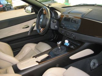

k-IMG_1968.JPG Habe hier auch noch mal ein Bild von gestern.....habe frisch meinen Innenraum umgebaut..........da sehr ihr in der ganzen Pracht den Knauf.....
Grüßle Seb!
